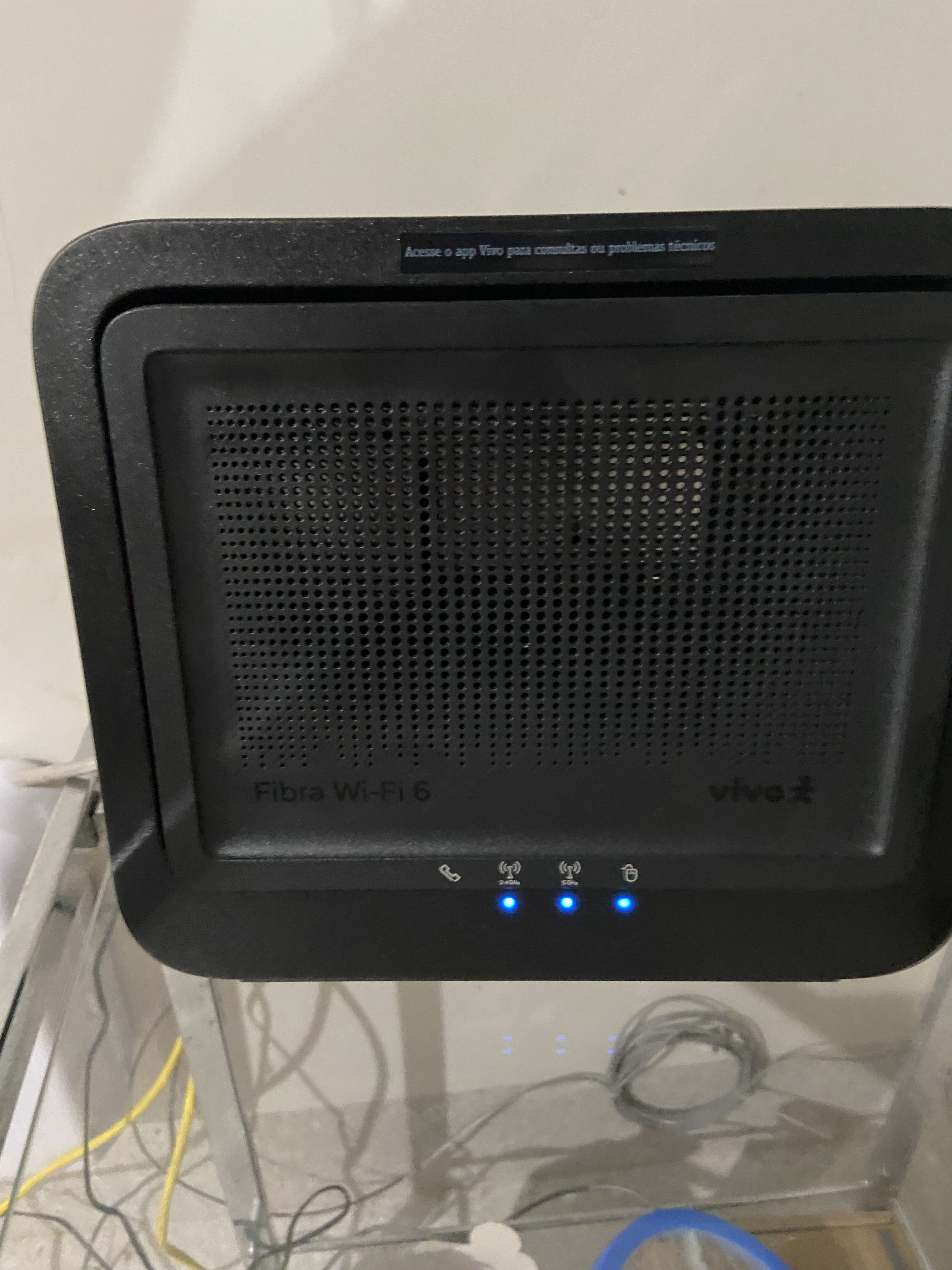

E manda uma foto de como é o teu modem da Vivo. Eu tenho um bem antigo, de 2013, que não funciona mais, e queria trocar.

Segue a foto que você pediu. É um roteador da Mitrastar (acho que escreve assim).
Vou tentar contato com eles e vamos ver o que acontece, mas a vivo não tem um suporte especializado e os atendentes seguem um script e os técnicos normalmente não tem o conhecimento necessário.
