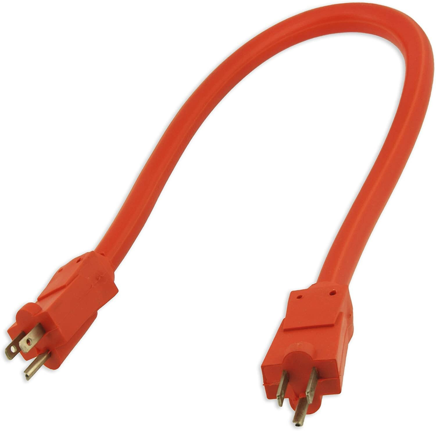

Que tipo de impressora ou celular fora do padrão usa essa desgraça de USB A? hahaha
Acho que o único uso pra USB AM-AM é usar de cinta na pessoa que criou o produto…
Tipo isso aqui…
É aquele negócio, cada um no seu quadrado…
