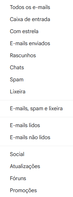

Gostaria de saber se há alguma chave para pesquisar e-mails ignorados, tipo “label:inbox
Na listagem que se abre nas configurações avançadas, vide abaixo, não existe “Ignorados”.
NA TB Responde Como encontrar e-mails arquivados no Gmail, há bastante informação, mas sem se reportar à pesquisa de e-mails ignorados.
Listagem da pesquisa avançada do Gmail:
O que seria um e-mail ignorado?
Clicando em uma mensagem dentro do Gmail, se tem uma relação do que se pode fazer com ela:
Se for selecionada a opção “Ignorar”, o e-mail sai da Caixa de Entrada e fica com a marcação “Ignorado”.
Em “Todos os e-mails” é possível visualizar os e-mails Ignorados e, se a providência foi recente, fica fácil de visualizá-los. Contudo, caso haja uma grande quantidade de e-mails ignorados e arquivados em datas antigas, fica difícil encontrá-los.
Por isso é que desejo saber se há uma forma de pesquisá-los ou filtrá-los.
Acho difícil ter, afinal que sentido tem vc querer ver os e-mails que vc mandou ignorar?
in:all label:mute
Lembrando que o “all” pode ser substituído pelo nome de outra pasta.
Há sentido, pois, os desenvolvedores do Gmail, criaram a possibilidade de “Parar de ignorar” e, para isso, caso haja arrependimento, é preciso pesquisar os ignorados.
