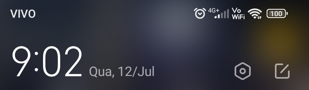

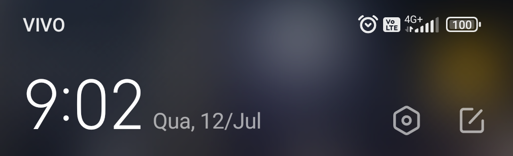

Eu fui na loja da vivo agora cedo e disse que meu chip estava com problema e eles me deram um novo chip e mantendo o numero e o plano. 10 minutos depois que coloquei no celular já apareceu o Volte e Vowifi ativados.
