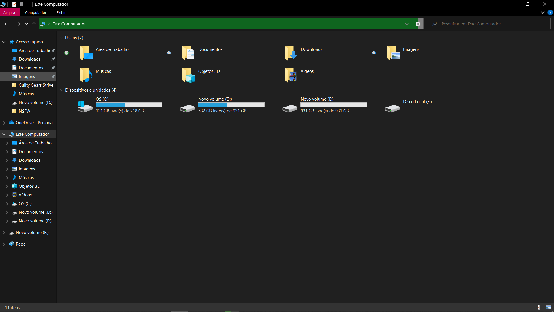

o hd é reconhecido, porém não consigo formatar, nem adiciona-lo como unidade de disco através da formatação de disco, e pra piorar, aparece como disco local.
Baixa o Ubuntu, cria um pendrive de instalação, inicia o pc dando boot no pendrive e iniciando o Ubuntu para teste, conecta o seu HD externo e usa o utilitário de disco do Ubuntu para formatar ele.
Caso não funcione provavelmente o disco esta corrompido.
