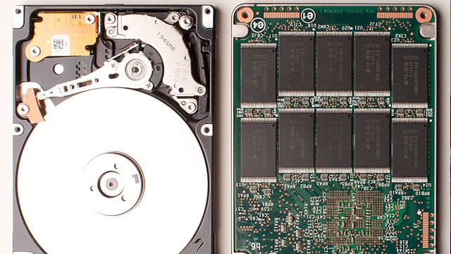

tem essa reportagem da adrenaline de 2015 que fala que em uma pesquisa foi verificado que SSD após um tempo sem uso ele começa a perder dados, isso deve aplicar ao seu servidor e notebook
Caramba, “isso a Globo não mostra” :rofl: :joy:
Interessante saber dessa observação sobre os SSDs. Sobre o notebook, sim, é SSD também, mas o estranho é que em apenas um mês parado ele já apresentou esse comportamento, o que, pra mim, isso é ridículo (e inaceitável)! Eu esperaria isso do servidor, ainda daria um desconto por usar disco mecânico.

A solução que vai requerer menos preservação de hardware específico para acessar os dados provavelmente vai ser cópias em multiplos HDs e/ou SSDs e ir criando novas cópias conforme os discos vão falhando.
Se quiser gastar menos, mas ter restrição de hardware, disco ótico (CD-R, DVD-R e BD-R) é uma boa opção, com validade média de 10 anos pra mais (segundo as fabricantes, em condições ideais deveria segurar os dados por 100 a 200 anos, mas sendo realista, deve segurar por no máximo uns 30 anos nessas condições, que seria 25C e 50% de humidade). O problema é que pode ser que fique difícil encontrar disco virgem daqui a alguns anos, e disco virgem também tem data de validade (geralmente 5 anos), então pode não ser uma opção de longuíssimo prazo.

os mais indicados hoje em 2022… kkkkkk eu recomendo as tecnologias mais antigas para guardar dados a longo prazo, pendrive, HD mecânico e CD (CD tem vida de 40 a 200 anos, mas não recomendo por ser muito propenso a danificar e é difícil encontrar de qualidade)

Mas no caso do pendrive, não cairia na mesma premissa do SSD? Eu não tenho “tempo” pra testar (claro, não dá pra guardar um arquivo hoje no pendrive e esperar uns 10 anos pra ver se ainda funfa pra decidir hahahahhaa), no momento eu gravo as “memórias” em um HD externo, desacoplado totalmente do mundo online, e arquivos fiscais e financeiros na AWS via S3 Glacier, já que não é tanto em questão de GB’s. Já pra fotos complica um pouco, pq não dá pra simplesmente gravar no Glacier e querer gerar gastos desnecessários fazendo restore de arquivos de lá, às vezes quero ver alguma foto antiga, aí é bem inconveniente armazenar dessa forma.

Mas pensando bem… Se um pendrive conseguir armazenar por tanto tempo assim, talvez seja uma saída interessante.
pendrive, não uso para 10 anos, acho arriscado, no máximo 5, mas não guardo coisas extremamente importantes, mas uso o backup do backup, então dá na mesma coisa
o que gosto mesmo do pendrive é que ele é pequeno e tem muitas poucas chance de danificar, jogou em uma caixa, ele morre lá, e o pendrive é universal. Entrada USB-A tem em tudo.
E outro motivo, é que vi uma reportagem de um mulher que perdeu um pendrive no quintal, depois de 5 anos achou, embaixo de chuva e sol, ainda funcionava.
O melhor para mim, é o HD, o problema é que não tem redundância, e a nuvem tem. Se você faz vários backups em dispositivos diferentes, cada dispositivo corrige os problemas/defeitos/pecados dos outros.
