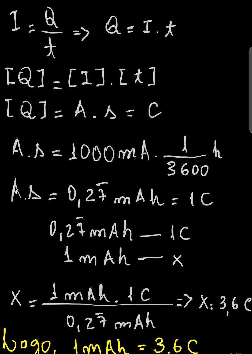

Olá, pessoal!
Como engenheiro eletricista, vou deixar aqui minha pequena contribuição.
Sobre o fato da indústria em geral utilizar a unidade “mAh” (mili Ampère-hora) para capacidade de armazenamento de carga elétrica, em vez de “C” (Coulomb) - que é a unidade fundamental dessa grandeza no SI -, é parcialmente uma convenção.
Digo parcialmente porque essa unidade que hoje faz sentido utilizarmos para quantificar a carga armazenada em alguns tipos de baterias, em especial as de celulares e outros eletrônicos, podem não fazer num futuro próximo, quando alcançarmos armazenamentos da ordem de 6 dígitos de mAh, por exemplo.
Para aqueles que quiserem entender como se relaciona o “mAh” com “C”, deixarei em anexo um simples procedimento matemático pertinente.
Sobre o padrão da indústria denominar de 4K os painéis de resolução 3840x2160 pixels ou de 8K aqueles de resolução 7680x4320 pixels, também tem a ver com convenção de mercado.
Essa convenção está muito ligada àquilo que o padrão de cinema chama de 2K, 4K, 8K etc. Nesse padrão, o 2K refere-se a painéis de resolução 2048x1080 pixels, o 4K àqueles de resolução 4096x2160, o 8K aos de resolução 8192x4320 pixels, e assim sucessivamente.
Observe que o número de linhas verticais - primeiro fator das resoluções apresentadas no parágrafo anterior: 2048, 4096 e 8192 -, além de permitir uma certa razoabilidade para as denominações 2K, 4K e 8K, respectivamente, está relacionado com o sistema binário ou, mais especificamente, ao sistema de base 2.
Nesse caso, 2048 seria o resultado de 2^11, 4096, o resultado de 2^12 e 8192, o de 2^13.
Enfim, como muitas coisas na vida, algumas fazem sentido, outras são pura convenção e há, ainda, as que são puros devaneios. rs
