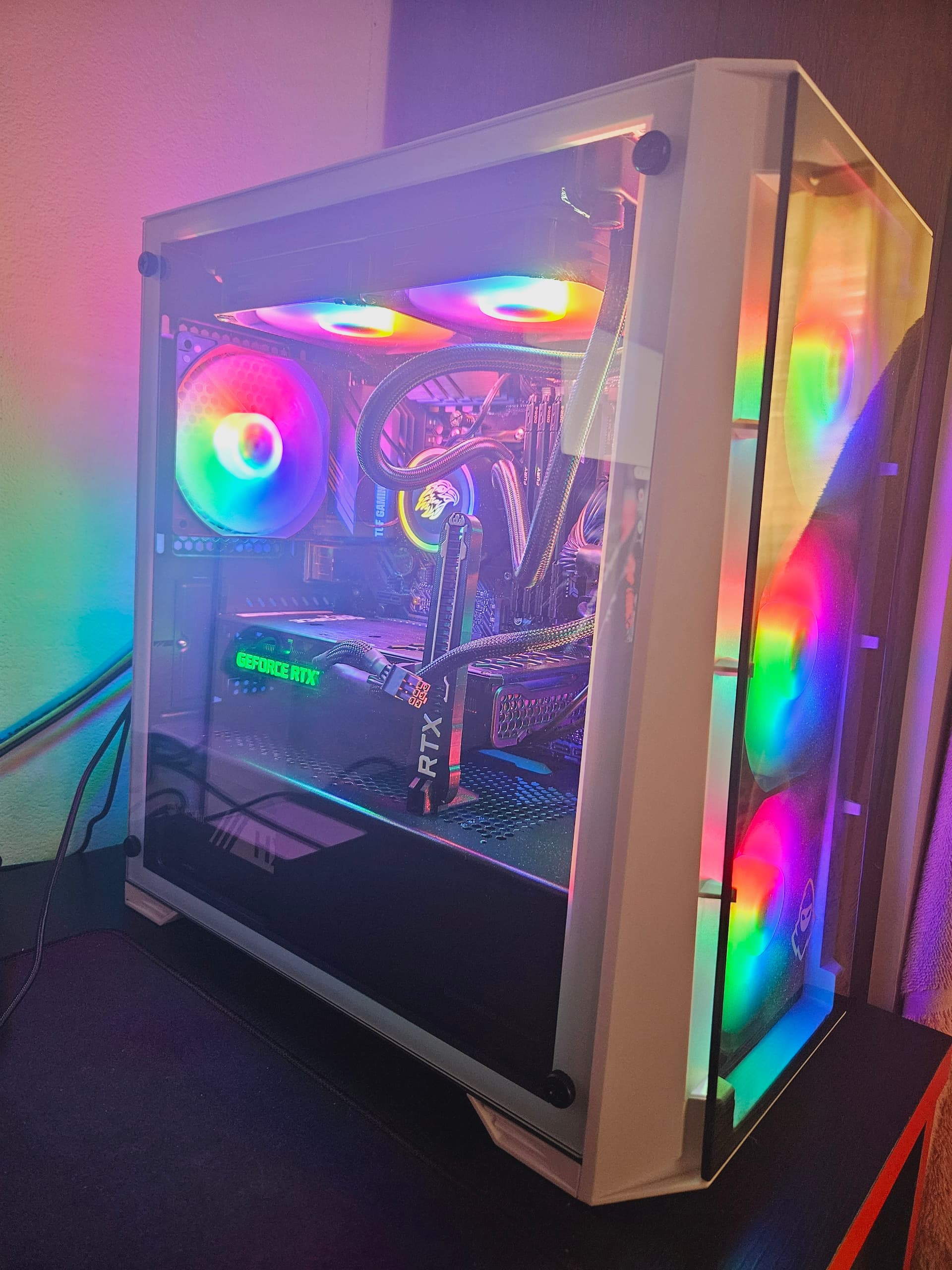

Montei um PC há uns 10 meses mais ou menos, quando a placa está trabalhando em 100% de uso ela chega por volta de 88 graus já vi chegar a 90 graus, isso é normal? pode danificar a placa jogar por horas nesta temperatura? fiz o teste jogando Guardiões da Galáxia da EPIC GAMES, RTX 3060 Gainward 12GB Ghost Dual Fan. Lembrando que não tenho AR Condicionado e aqui está por volta de 36-33 graus ambiente. (Muito Calor) ja tentei jogar sem a tampa e não muda a temperatura, o gabinete é bem refrigerado.

O WC tá impedindo a saída do ar quente na parte de cima do gabinete. Experimenta colocar ele na parte da frente, sugando ar de fora. Os coolers da frente coloca em cima, jogando ar pra fora.
Primeiro que o water no topo não impediria a saida de ar. Segundo que colocar na frente, com essa frente fechada, seria lindo… tu impediria a entrada de ar duas vezes. hahaha
O mbc está correto. Esse máximo ai é o máximo do máximo do spec. Passando de 85°C já não é o ideal.
tira a foto dele desligado, com fan parada e sem o rgb
Claro que impede. Ele tá jogando ar no fluxo reverso, de fora pra dentro (se tiver de dentro pra fora, tá duas vezes errado). O ar quente não consegue ir na direção contrária ao fluxo do vento.
E, pela foto, da pra ver que tem entrada de ar ali pela lateral desse acrílico/vídro.
Se o fan desse water não for reverso, ele está soprando pra fora do case, o que garante uma circulação de ar bem superior que se tu fizesse o ar ter de passar por dois estrangulamentos na entrada (o radiador e essa frente de vidro)… fora que ficaria feio pacas um 240mm na frente. hahaha
Se o fan do water em cima estiver soprando ar pra baixo, quem montou essa abominação tem de ser sentenciado à prisão perpétua…
Se ele tá jogando ar de dentro pra fora, tá jogando ar quente no radiador, o que frita o processador.
Aumenta um pouco a temperatura, mas não frita e aumenta menos que se estivesse na frente e tivesse circulação inferior… testa.
Processador pega fácil 90, 100 graus se jogar ar quente no radiador. Experiência própria. Montei errado o fluxo de ar e o PC chegava a desligar. Foi só inverter que ficou tudo certo.

Foi eu que montei essa maquina kkkkkk, o water cooler joga o ar pra fora, o processador nunca passou de 68 graus mesmo usando no mais extremo, hoje joguei por 1 hora guardioes da galaxia em 144hz e graficos no alto chegou no maximo 86 graus
Tá de parabéns, falando pra ele colocar o radiador na frente e literalmente jogar todo o ar quente pra dentro do gabinete.
A montagem está correta. Os coolers da frente (e se tivesse algum embaixo) pegam o ar de fora e os de cima e da traseira jogam pra fora.
