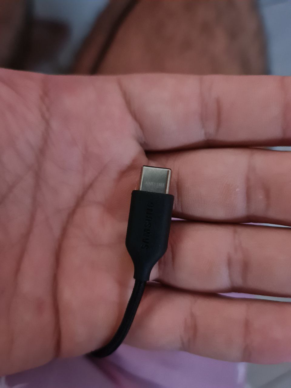

Ah… os USB-C não tem chip controlador, não? hahaha
Não todos.
Os mais simples no máximo tem uns resistores para sinalizar que são limitados a 3A (e alguns chineses nem isso fazem direito, quem lembra daquele engenheiro do Google checando essas coisas?).
Cabos de 5A tem um eMarker, e Thunderbolt é uma outra besta ainda mais complicada.
No caso do USB-C, teoricamente seria possível verificar se o chip não tem alguma conexão nas vias de dados, visto que os chips de identificação tem vias específicas para esse fim. O problema é fazer essa análise a olho nu, já que tanto o chip quanto o próprio conector são pequenos…

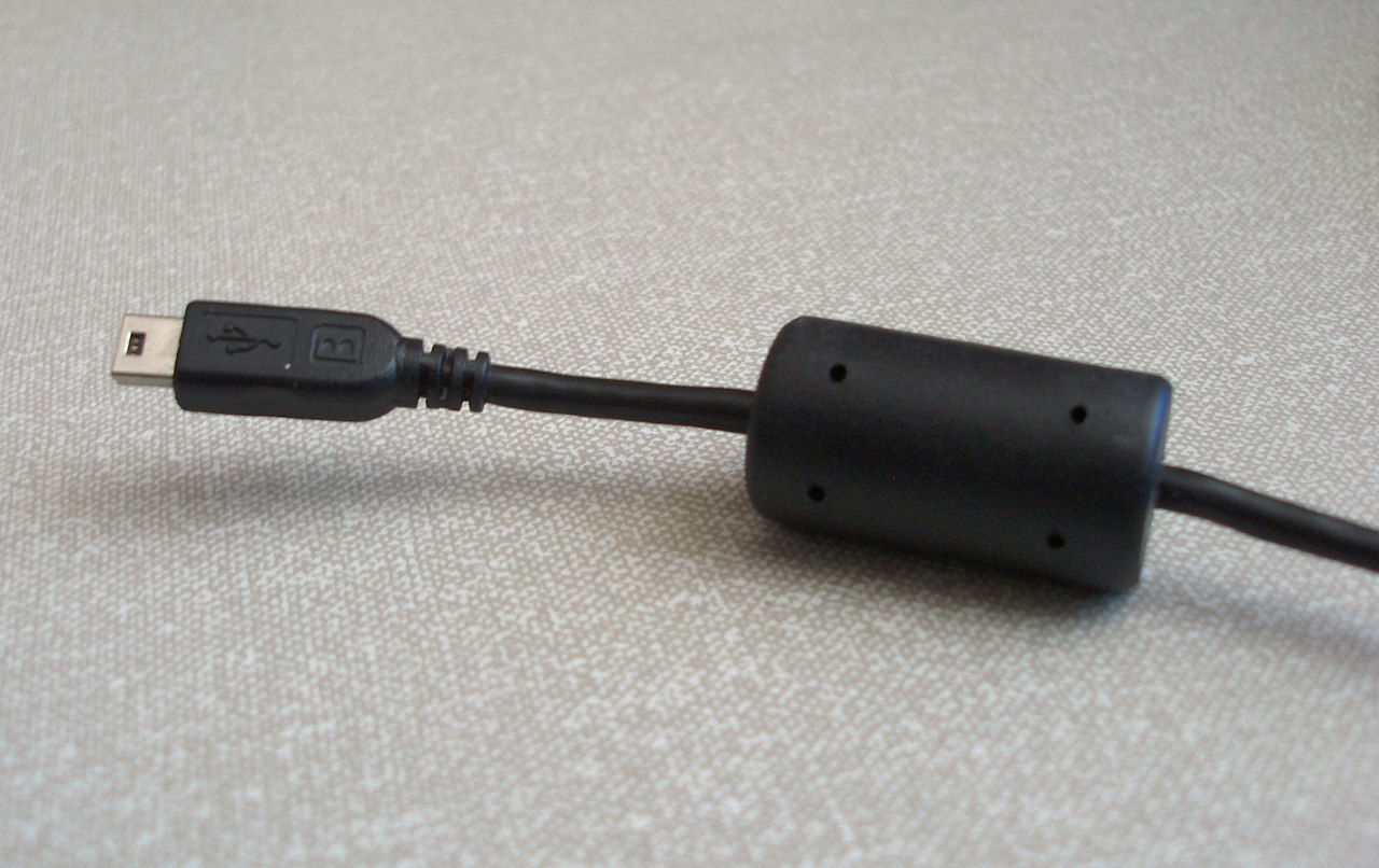

@mbc07 Tem uma parte cilíndrica próxima à entrada (do conector de impressora), tipo um “miolo”. Aproveitando a oportunidade, para que serve isso nos cabos? Já vi várias vezes e sempre tive curiosidade.
Isso é um núcleo de ferrite para reduzir interferência
Que legal! Valeu!
