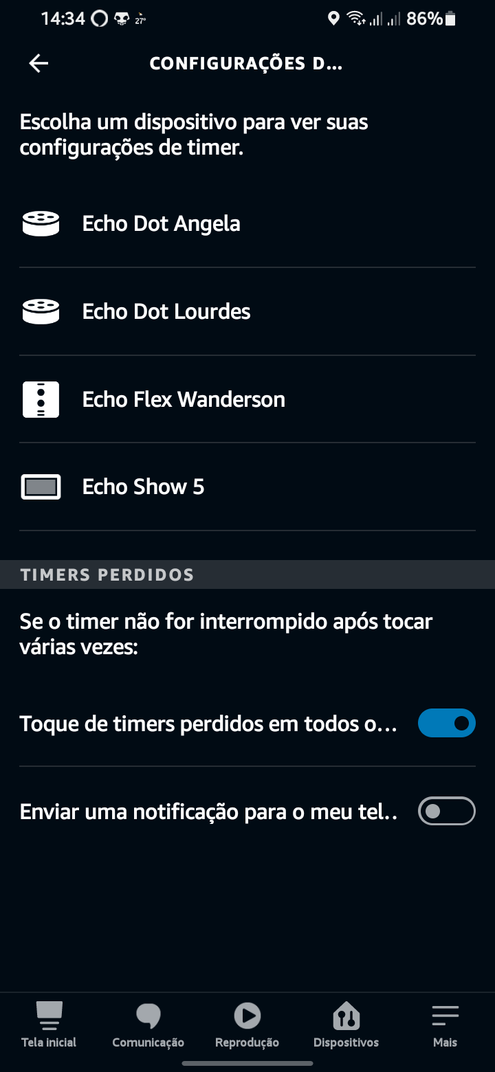

Sim, é possível consultar o timer em outra Alexa:
A de fazer o timer tocar em outro lugar, caso você acabe não ouvindo o timer, infelizmente só tá disponível na Alexa US, mas o curioso é que a Alexa Portuguesa o tem. :clown_face:
Outra coisa que não tem na nossa: você pode mudar o áudio padrão do timer. :clown_face:
Pra fazer essas alterações, você pode mudar sua conta temporariamente para os EUA e corrigir isso e outras coisas.
Com a conta kindle mudada pros EUA, você pode acessar o Alexa app e fazer várias alterações. Depois é só voltar a conta para o Brasil, sem problemas. A maioria das alterações permanece, mesmo que não esteja mais visível. Isso se aplica a skills também. :+1:
(não tenho certeza quanto as alterações no Intuições da Alexa, mas o Guardiã Alexa (Alexa Guard) fica desativado quando você volta a conta pro Brasil, então não adianta configurar esse menu :joy:)
