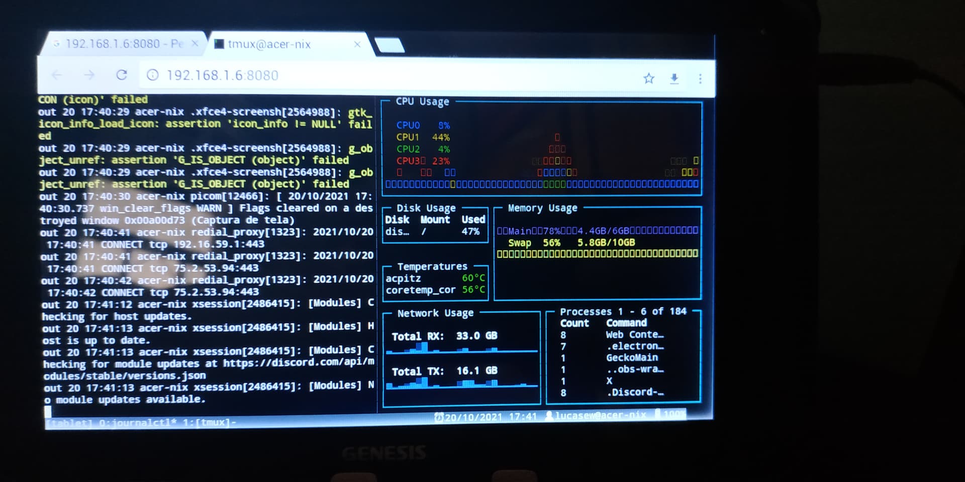

Eu ganhei um tablet da minha tia que tá moscando e tô fazendo esse teste, já tá a umas semanas e por enquanto nada
