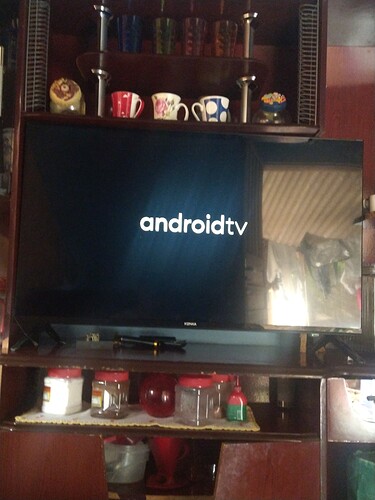

Como fazer hard reset na TV Konka 43 polegadas?
Ela fica num loop infinito de inicialização, creio que um hard reset resolveria facilmente, porém não consigo pois ela tem apenas um botão que é o de desligar, mesmo que eu fique precionando ele, não chega na tela que preciso para resetar.
Obs, não há botões volume +/- na tv, apenas no controle, já tentei liga la pressionando os e mesmo assim sem sucesso. E também não tem nenhum botão de reset na parte de trás dela

Não dá pois não tenho acesso as configurações. A tv não inicia, está com loop infinito. há algum erro no sistema preciso resetar ela sem acessar as configurações
De acordo com esse site:
Desliga a TV (deixa o botão de desligar apertado por alguns segundos. Se apertar só uma vez ele entra em standby).
Depois você aperta o botão de aumentar o volume e o botão de ligar no controle até a TV ligar em um menu. Nesse menu vai ter a opção de resetar a TV.
