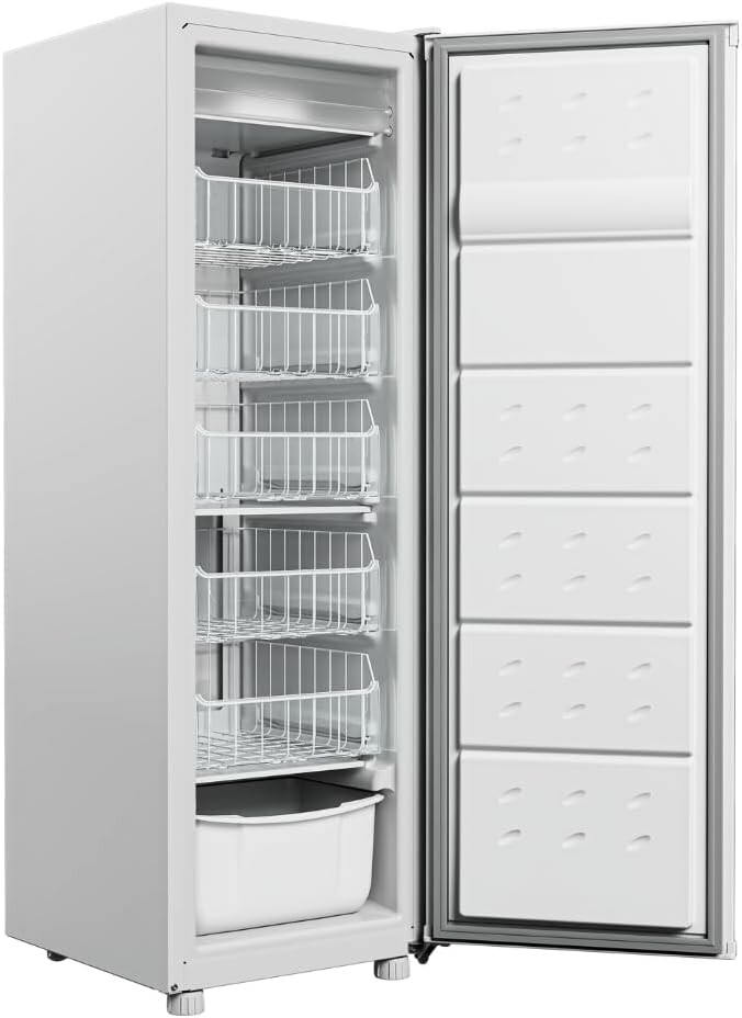

Sei que não é o ideal, mas eu preciso usar uma extensão elétrica com um freezer.
Não precisa ser longa, 1m é suficiente.
Porém, qual extensão escolher? Ou até mesmo fazer do zero.
O freezer é o CVU20GB 110V da Consul.
