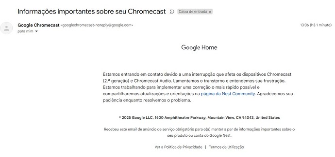

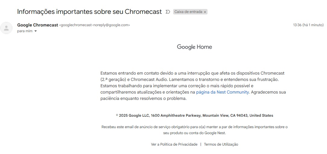

O mais cômico foi que só hoje recebi um email do Google reconhecendo/informando o problema.
