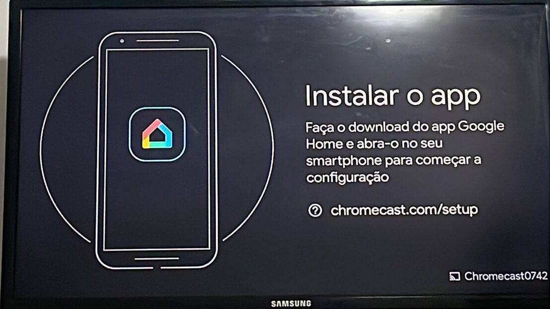

O problema é o certificado ssl que expirou.
Eita, usamos o Chromecast 2 na TV da cozinha aqui de casa. Acabei redefinindo para configuração de fabrica, achando que fosse um bug. Espero que a solucao nesse caso seja facil de implementar, ja que ele nao sai da tela inicial de configuração (nao consegue conectar com o app Home no celular).
Edit: consegui realizar a configuração inicial ajustando a data do celular para 8 de março de 2025, mas sem conseguir realizar a transmissão de qualquer app para o Chromecast. O jeito é aguardar a atualização.

Eu acabei fazendo o mesmo e por isso não consigo fazer qualquer alteração. Ainda dá o erro de não ser possível autenticar o Chromecast, sendo a treta de firmware.
Eu alterei a data e consegui configura, mas ele fica off-line… que lasqueira!

Acredito que mesmo com a recomendação de não resetalo, não haverá problema. Muita gente resetou, inclusive eu resetei o meu, só depois que fui saber que o problema era geral kkkkk.
Mas eu consegui reconfigurar o meu mudando a data do Smartphone pra antes da data que o problema aconteceu aí consegui fazer a configuração.
Teria que pôr qual data? Pelejando por aqui… rs
Também gostaria de saber
8 de Março de 2025 ou data anterior:
