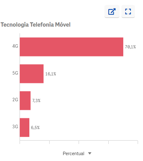

Tem mais de 3 anos fora os adiamentos…. O 6G estará se popularizando… Um número mínimo estará preso no 3G…

Existem várias questões e fatores que tornam o 3G ainda indispensável, mesmo diante de uma ascensão de um 6G ou 7G ou qualquer outro moderno-G:
  • Física: embora existam baixas frequências disponíveis no 4G (700MHz por exemplo), o 3G, inevitavelmente, “alcança mais longe”, às vezes abrangendo cidades vizinhas no caso de cidades pequenas (e nisso também entra o próximo ponto).
  • Falta de interesse das operadoras: em lugares como Alvinópolis - MG, o nPerf mostra uma escassa cobertura que só abrange 3G, e esse número está longe de ser “mínimo” se considerarmos as várias Altinópolis brasileiras. São lugares que simplesmente “não valem a pena” na perspectiva puramente capitalista das operadoras. Inclusive porque querem lucrar sobre recursos fundamentais dessas tecnologias, no que entramos no próximo ponto.
  • VoLTE/VoNR: tem operadora que só fornece VoLTE pra pós-pago. O VoNR, então, deve ser ainda mais escasso, e é necessário para ligações telefônicas. Em partes, essa escassez se deve ao próximo ponto.
  • Obsolescência programada de ligações telefônicas: o advento do VoIP e dos apps como WhatsApp tiraram o interesse por parte das operadoras nas ligações puramente telefônicas. Só que isso exclui pessoas como o Seu Benedito de Alvinópolis, que às vezes precisa ligar para seus parentes que se mudaram pra Belo Horizonte.
  • Custo dos aparelhos: pessoas como o Seu Benedito não vão ter dinheiro pra conseguir comprar um Samsung/Motorola/qualquer-outra-marca 6G/5G. Seu Benedito malemá usa um aparelho velho, com tela ligeiramente trincada, que a filha dele deu antes de ir pra Belo Horizonte. Isso quando Seu Benedito não usa um telefone rural que usa 3G pra emular um telefone fixo.
Enquanto a tecnologia avança, a população que vive no interior dos interiores brasileiros são ignoradas como “um número mínimo”, excluindo mais ainda essas pessoas da sociedade contemporânea da qual ainda são obrigadas a participar para pagar impostos, pra ter conta na SICOOB, pra comprar um trator usado, etc.
