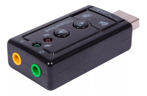

Boota com um LiveUSB do Linux (qualquer um, o Linux Mint é uma boa) e verifica se dá o mesmo problema… se der, provavelmente é o controlador do áudio que foi pro pau. Nesse caso, tu pode comprar uma plaquinha de som usb por 20-30 reais.

e tem essas que o Centauro postou… mas não recomendo essa mer… o som é ruim demais… já tive uma. Só serve pra quebra galho… e elas são frágeis.
